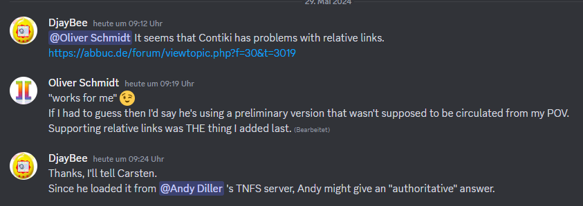

cas schrieb: Leider kann der Contiki-Browser nicht korrekt mit relativen Links umgehen.
Oliver ist der Programmierer von Contiki:
das Problem tritt bei http://abbuc.social auf, bei den ersten beiden Links.
Der HTML-Code ist
<a href="./posts/">ABBUC Website Posts</a>
Der die URL des Links sollte "http://abbuc.social/posts/" sein, Contiki macht daraus aber ein "http://./posts", was nicht funktionieren kann.

cas schrieb: RFC 3986, Abschnitt 5, definiert die Benutzung von "." und ".." in URLs
Ich warte mal ab, was Andy zur Aktualität "seiner" Contiki-Version schreibt und schreibe Oliver dann ggf. nochmal mit den zusätzlichen Details.

Andy und Oliver konnten das Problem mit den relativen Links nachstellen und suchen nun zusammen mit fenrock nach der Ursache.
Interessanterweise funktioniert es mit der Apple ][ Version, die aus genau demselben Quellcode und mit derselben FujiNet-Library gebaut wird. Andere Bibliotheken, die eingebunden werden, sind aber tatsächlich unterschiedlich.
